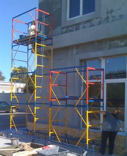

Новая быстровозводимая передвижная вышка-тура с увеличенной рабочей площадкой и нагрузкой на настил.
Предназначена для проведения строительно-монтажных, отделочных и ремонтных работ как внутри помещения так и снаружи на высоте до 9 метров.
Высокая скорость монтажа.
Четыре мощных винтовых опоры для работы на неровных площадях.
Надежность конструкции.
Отсутствие мелких деталей.
Сборка вертикальных элементов "труба в трубу".
Вышка изготовлена из тонкостенной стали с полимерным порошковым покрытием.
Настилы-фанера с защитной пропиткой на стальной раме.
Ограждение настила-фанера с защитной пропиткой, исключает падение мелких предметов.
Четыре поворотных обрезиненных колеса, два из которых оснащены стопорами.
Компактность в разобранном виде.
Возможность приобрести дополнительные секции к базовому блоку.
Технические характеристики:
Общая высота: до 7,4 м
Высота настила: до 6,4 м
Длина рабочей площадки: 1,7 м
Ширина рабочей площадки: 0,8 м
Шаг яруса: 1,2 м
Нагрузка на настил: 200кг/м2
Цена аренды вышки варьируется в зависимости от высоты вышки. Высота вышки меняется от 3,9 м до 20,7 м при помощи секций наращивания
